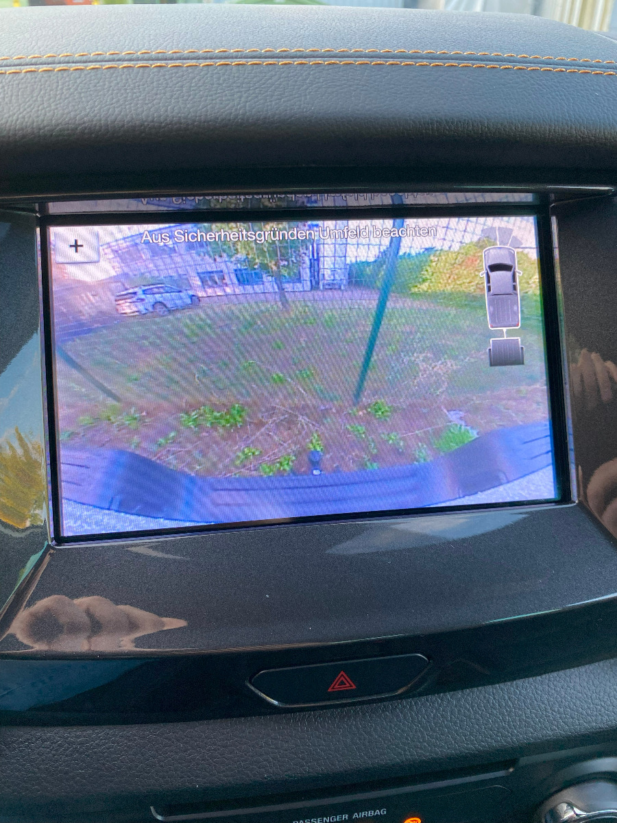

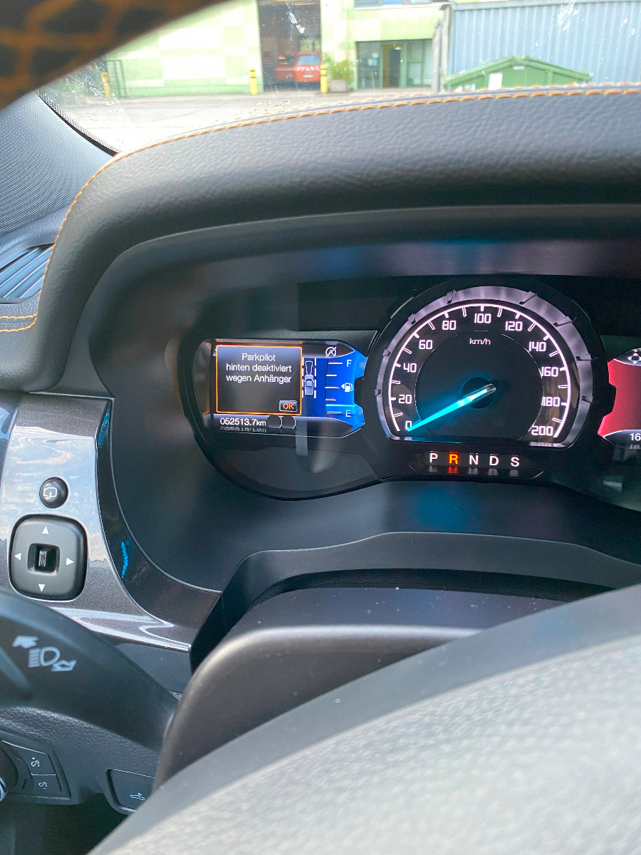

Gibt es inzwischen eine Lösung für das Problem? Habe aktuell das gleiche: nach dem Starten den Wahlhebel auf "R" und im Display erscheint die Meldung "Parkpilot hinten deaktiviert. Anhängermodus" obwohl kein Anhänger hinten dran hängt. Das kuriose, am Donnerstag bin ich vom Parkplatz runter, ca 800m gefahren, kurz vor der Haustür gehalten, um was einzuladen (Motor abgestellt). Motor neu gestartet, Wahlhebel auf "R" und die Rückfahrkamera war im normalen Modus mit den roten, gelben, grünen Streifen. Auch die Blinker blinkten wieder im normalen Takt. Aber keine 2km weiter, beim abbiegen, liefen die Blinker wieder mit 2facher Geschwindigkeit. Hab mal die Dose hinten aufgeschraubt, alle Kontakte blitzsauber, nichts korrodiert. Ob der Mikroschalter einen weg hat, keine Ahnung. Hatte auch mal die Sicherung Nr. 64 und Nr. 73 draußen, bin gefahren, aber das Problem besteht weiterhin. Am Montag geht der Ranger zu Ford. Mal schauen, was die da rausbekommen.

So, nachdem das Auto jetzt 4 Tage bei Ford stand: Der Kabelbaum hinten zur Anhängerdose wurde geprüft, nichts. Die Dose selbst hat keine Korrosion an den Adern o.ä. Mikroschalter ist es auch nicht. Das Problem soll 2023/2024 schon mal aufgetreten sein, da wurde das Anhängermodul resettet jedesmal. Anscheinend ist das diesmal aber nicht damit getan. Von Ford kam die Info, das es womöglich am Kabelbaum liegt, an der Stelle, wo der vom Fahrgastraum hinten links am Hinterrad rauskommt zur Ladefläche. Um da ranzukommen, müssten die aber die komplette Ladefläche demontieren. Und das, obwohl die mir ein Video geschickt haben, wo die am linken Radhaus hinten die Verkleidung demontiert hatten und man da alle Steckverbindungen und Kabel sieht. Zeitansatz für die ganze Aktion: 5-6 Stunden. Der Mechaniker geht davon aus, das die dann den Fehler finden (Kabelbruch an der Stelle o.ä.) Das "beste": die CarGarantie übernimmt keine Kosten für Kabelbruch, sollte es das dann tatsächlich sein. Neuer Termin muss auch deswegen gemacht werden. Es bleibt also spannend.
