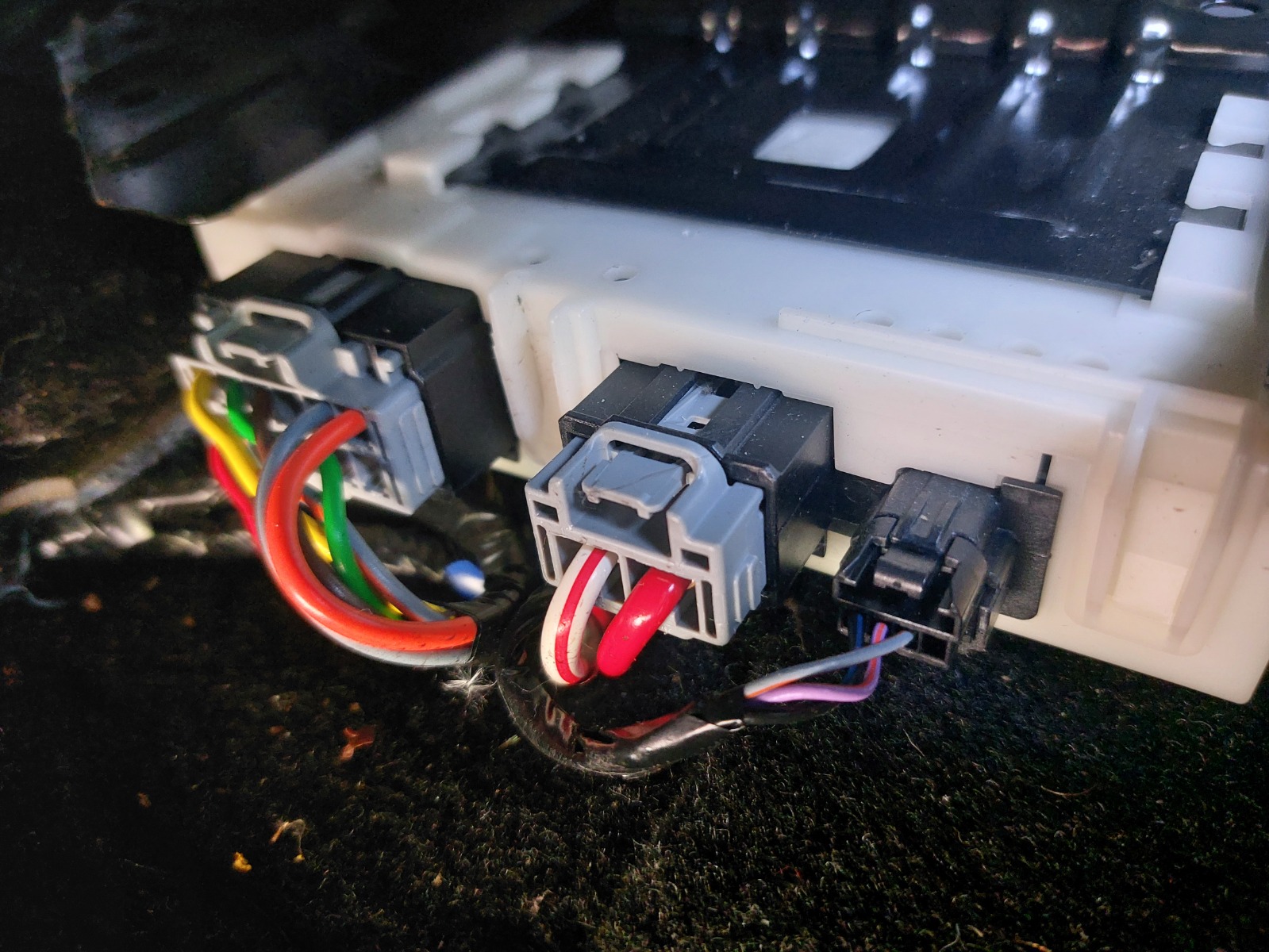

ich hatte bis gestern das selbe Problem. ich habe eine Ford Ranger WT BJ 2016 mit werkseitig verbauter Anhängerkupplung und auch das Anhängermodul ist eingebaut. Soweit funktioniert auch alles, bis auf die Ladeleitung. Als ich dann dein Foto vom Anhängermodul gesehen habe, ist mir aufgefallen, dass ich beim 2-poligen Stecker nur eine Leitung habe und zwar die rot-weisse. Nachdem ich festgestellt habe, dass diese Leitung zur Steckdose hinten zum Pin 10 (Ladeleitung +) geht und der Pin 11 wirklich zur Masse am Fahrzeug, habe ich auf Verdacht mal ein Kabel von der Batterie vorne zum 2. Pin am Anhängermodul gelegt und siehe da, die Ladeleitung hat die Batterie von meinem grossen Hänger geladen. Also habe ich kurzerhand eine Leitung vom Modul zur Batterie gelegt und dies auch mit 15A direkt nach der Batterie abgesichert. Und nachdem alles fertig war, war auch der 2. Test beim Hänger erfolgreich. Und die Hängerbatterie wird auch nur geladen, wenn der Motor läuft.
Vielleicht ist meine Erfahrung jemandem hilfreich, ich war auf alle Fälle sehr froh über dein Foto und die Erkenntnis, dass Ford alles verbaut, ausser den ganz wichtigen Sachen 🙄
