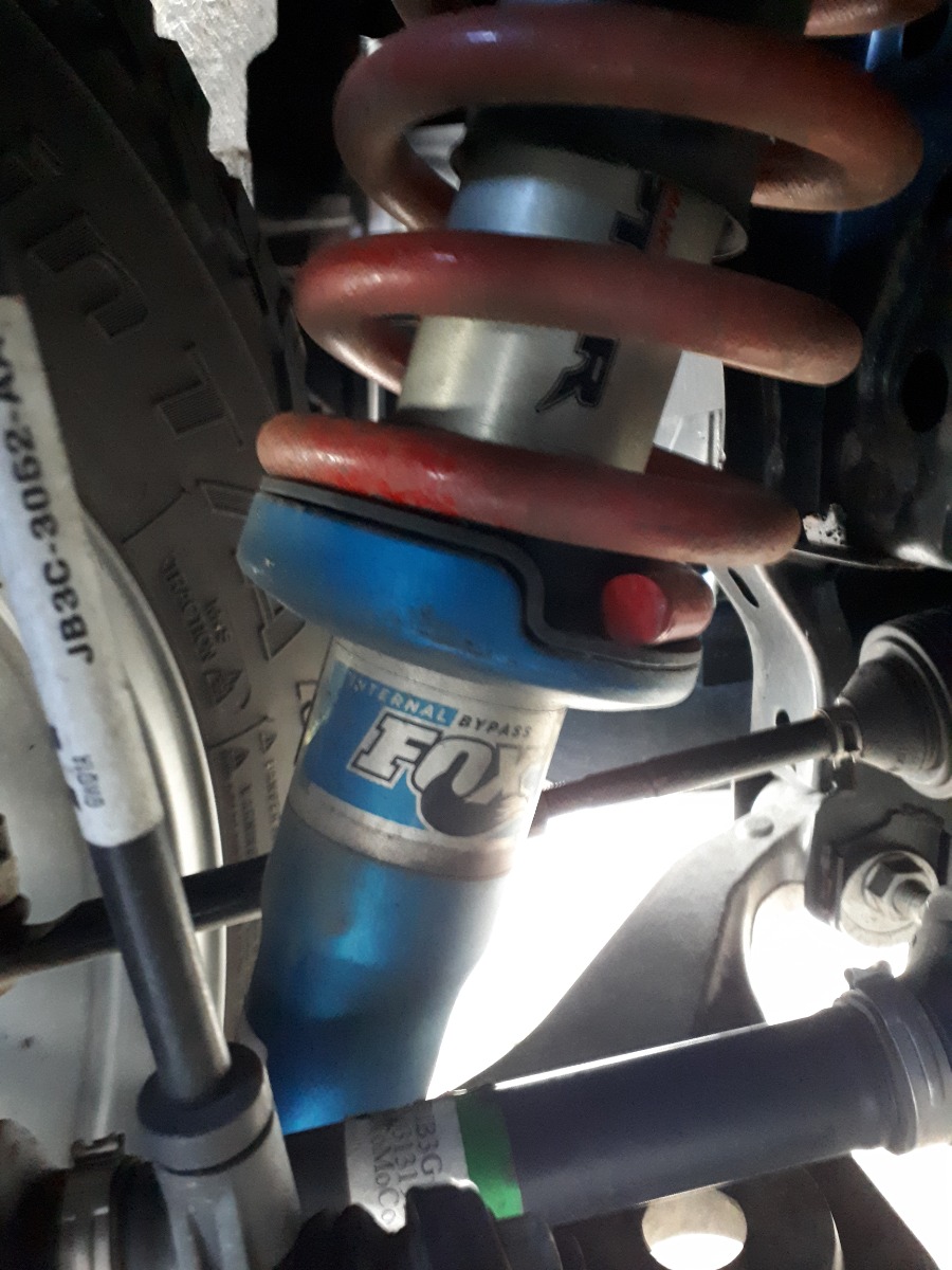

Hallo bin der Alex und neu hier im Forum.
Habe gleich mal ein Problem zu schildern.
Habe mir eine 50mm Höherlegung (Federn) einbauen lassen nur das Fahrzeug steht vorn nicht gerade. Was mir aufgefallen ist das auf der Fahrerseite das Auto nur 35mm höher gekommen ist. Die Feder auf der Seite sitzt auch nicht richtig im Anschlag vom vom unteren Federteller.
Soll das die Ursache sein oder soll es an der Feder an sich liegen? Im Anhang ein Bild.

Moin Alex,
bin echt überrascht. Was machst Du, wenn Du beim Händler einen 50 Zoll Fernseher gekauft und bezahlt hast und dann zu Hause beim auspacken feststellst daß nur ein 35 Zoll Fernseher in der Verpackung ist ???????????
Also , geh zum Schrauber und lass es richten.
