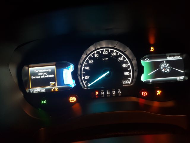

Hallo liebe Stoapfälzer,
Ich habe seit Samstag Weihnachtbeleuchtung im Kombi-Instrument. Es fällt die Servolenkung, ABS, ESP, Anfahrhilfe usw. aus.
Habe den Ranger seit Montag beim FFH stehen. Bis jetzt ist er noch nicht wirklich weiter gekommen...
Hat jemand von Euch schon mal den Fehler gehabt oder kennt sich damit aus.
Das Ausleseprotokoll mit Forscan habe ich mal angehängt.

Danke für den Tipp.
Meine Werkstatt vermutet jetzt das BCM also Karossieriesteuergerät.
Hat ein neues bestellt. Kam aber leider vor Weihnachten nicht mehr.
Sah das bei Dir auch so aus wie auf dem angehängten Bild???
Zudem sind alle Knöpfe am Lenkrad außer Betrieb.
Danke für den Tipp.
