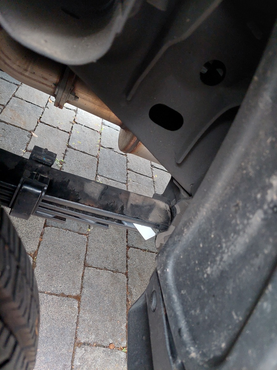

Hallo. Ich war heute zum 2. Mal in der Ford-Werkstatt und habe den Ranger jeweils den ganzen Tag der Werkstatt überlassen, mit dem Ergebnis, dass die Geräusche zwar hörbar sind, aber nicht auffindbar.
Nun habe ich mich selbst auf die Suche nach der Fehlerquelle begeben und viel experimentiert, mit Erfolg.
Ich werde mir nun an eine andere Ford-Werkstatt suchen, die vielleicht etwas motivierter und kundenorientierter ist und kann dieser wenigstens den Übeltäter nennen.
Vielen Dank für eure Antworten und beste Grüße

19 Sep. 2026 18:19
Eigentlich simpel.....ich habe 2 Kunststoffplättchen ca. 1mm Dicke zwischen die oberste Blattfeder und darunter liegenden geklemmt. Also ein Plättchen links und eins rechts. Bei mir sind vom Werk aus Kunststoffpuffer, die angeblich die Geräusche verhindern sollen. Auf die Puffer habe ich die Plättchen geklemmt. Mann muss etwas aufhebeln, damit man die Plättchen dazwischen bekommt.
Bei mir sind jetzt diese Geräusche fast vollständig verschwunden.
Bitte mal eine Rückmeldung geben, falls ihr das auch versuchen solltet.
Ihr könnt euch gerne melden, falls Ihr Fragen habt.
Beste Grüße
