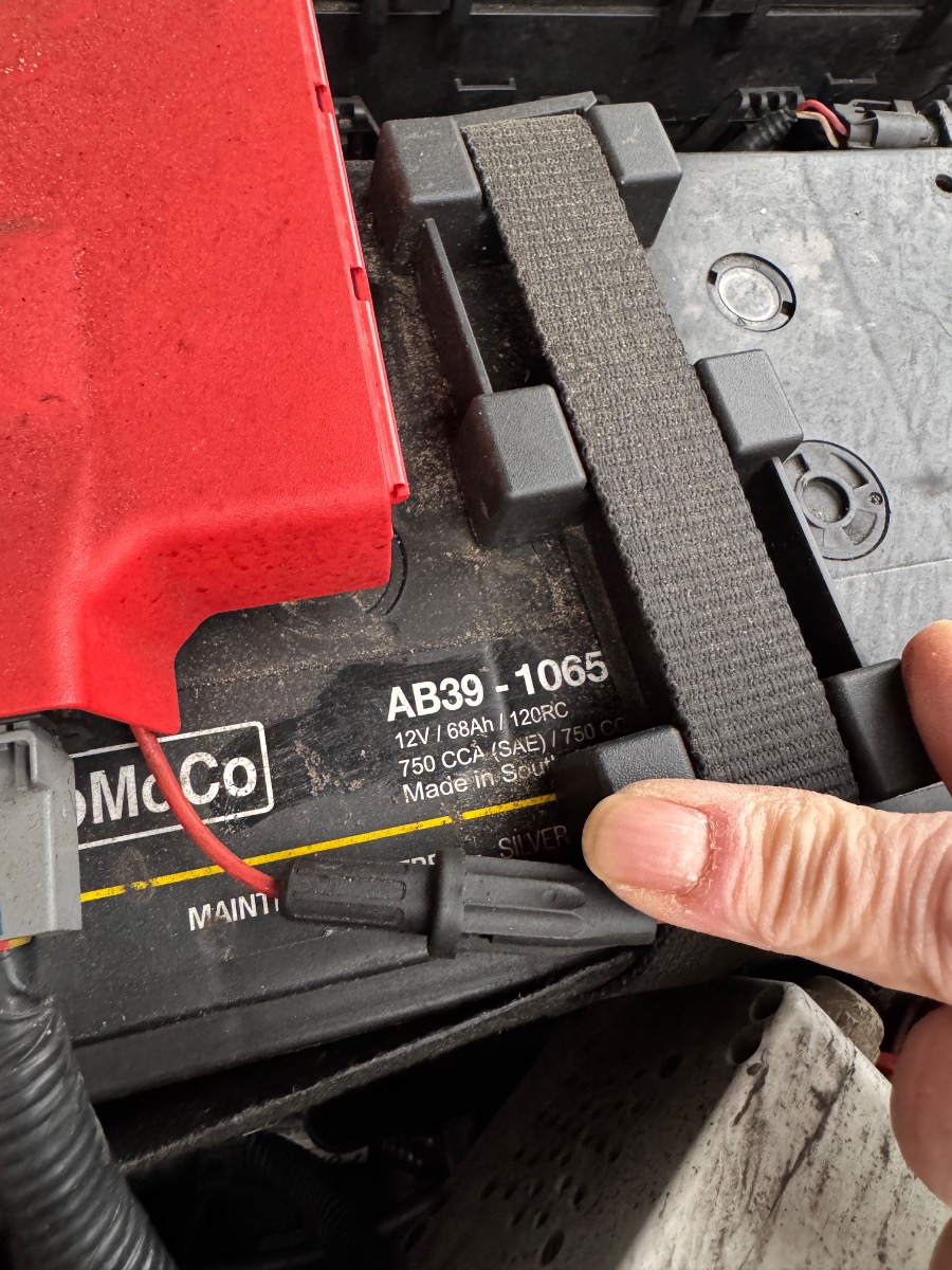

Guten morgen zusammen,
bei meinem Ranger Wildtrak Bj. 04/18 ist die Starterbatterie schwach und muss getauscht werden. Nun wäre meine frage ob dies einfach möglich ist, die Batterie zu erneuern quasi Plug & Play? Fzg. hat noch kein Start-Stop System. Muss die Batterie dann neu angelernt werden?
Vg
Markus
  • nissan01
  • Ranger WT 3,2 Auto EXCAP
  • Beiträge: 151
  • Thanks: 12
Re: Batterietausch
06 Dez. 2024 15:34
hab meine im letzten Winter getauscht und eine Varta 80Ah verbaut.
Wurde in anderen Foren empfohlen außerdem hab ich eine Standheizung verbaut .
Batterietausch innerhalb 10 min erledigt und nix neu angelernt. Hat mich etwas überrascht, aber damit kann ich leben.
