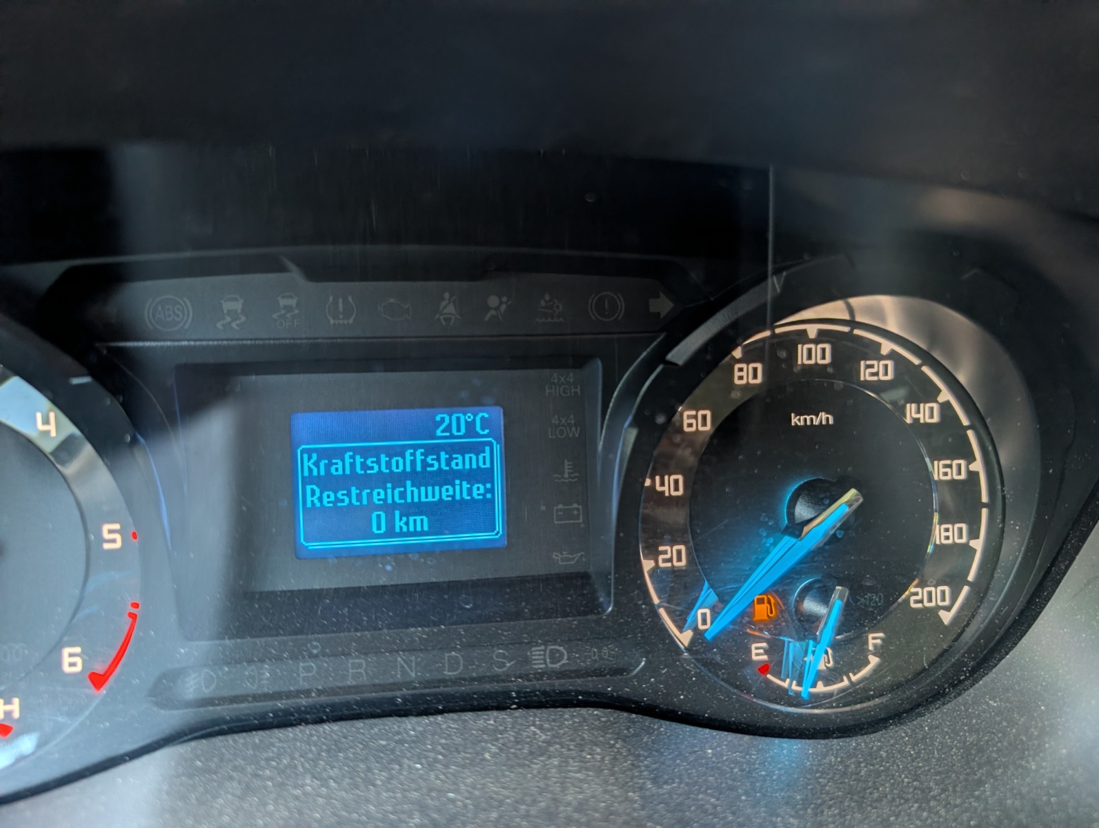

Hallo beisammen,
habe seit kurzem einen Ford Ranger 2,2 Allrad mit Campingaufbau von Burow. Die analoge Tankanzeige stimmt, allerdings leuchtet bei 1/3 vollem Tank schon die Reservelampe auf und die digitale Anzeige meint dass ich noch 0 Restkilometer habe. Habe gehört, dass Tankgeber und Reservegeber getrennt sind, könnt ihr mich da aufklären?
- Burow Oman
Re: Tankinhalt und Tankanzeige
23 Juli 2026 07:11
Das mit der irritierenden Tankanzeige konnte mein Fordhändler gestern erledigen. Da gibt es ein Software Update fürs Kombiinstrument, jetzt funktioniert alles.
