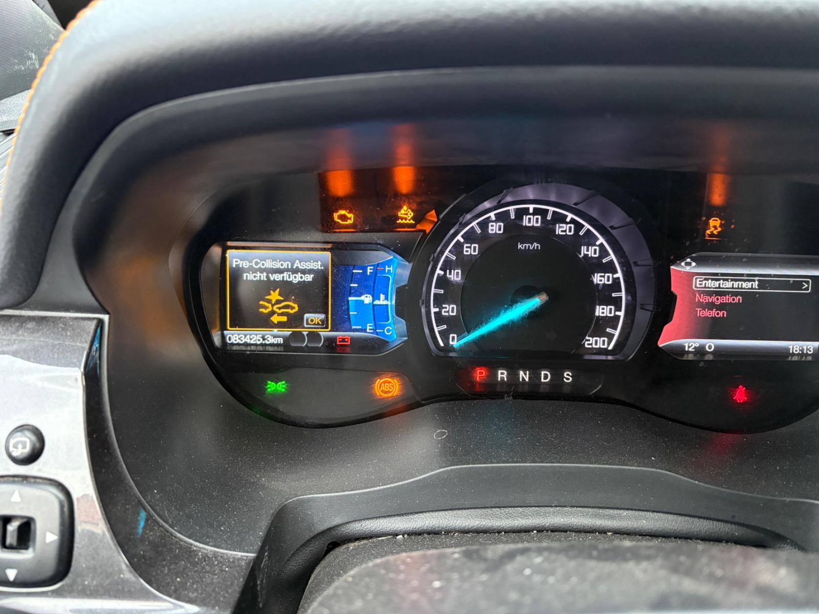

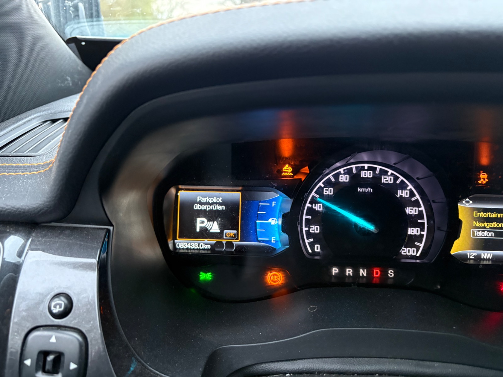

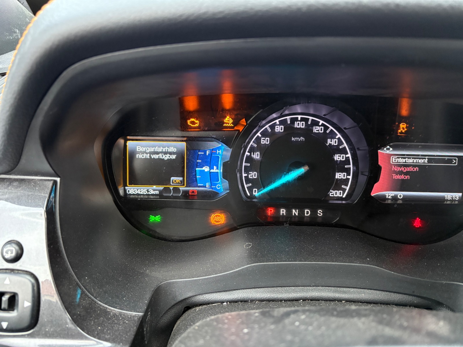

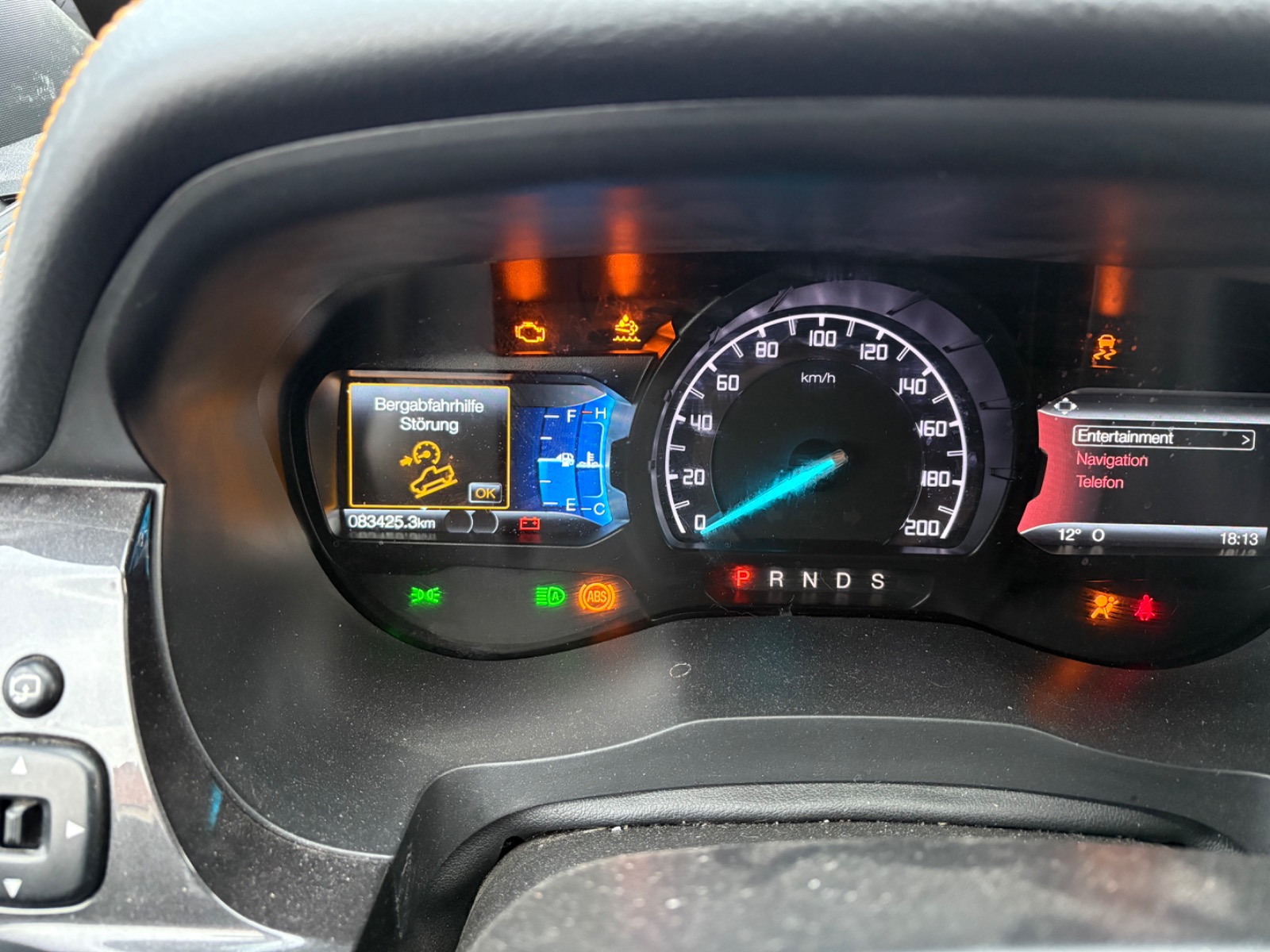

Mir werden seit Heute diese Meldungen angezeigt was kann das sein und woher kommt das hatte das schonmal wer ? Bis jetzt nie Probleme mit meinem dicken ist Baujahr 2021 2.0 biturbo. Ich danke um hilfe :)

Wenn die Starterbatterie nicht mehr die volle Leistung bringt, schmeißt das meist urkomische Fehlermeldungen raus. Mess die mal durch, vllt. auch die Ladeleistung von der Lichtmaschine messen.
