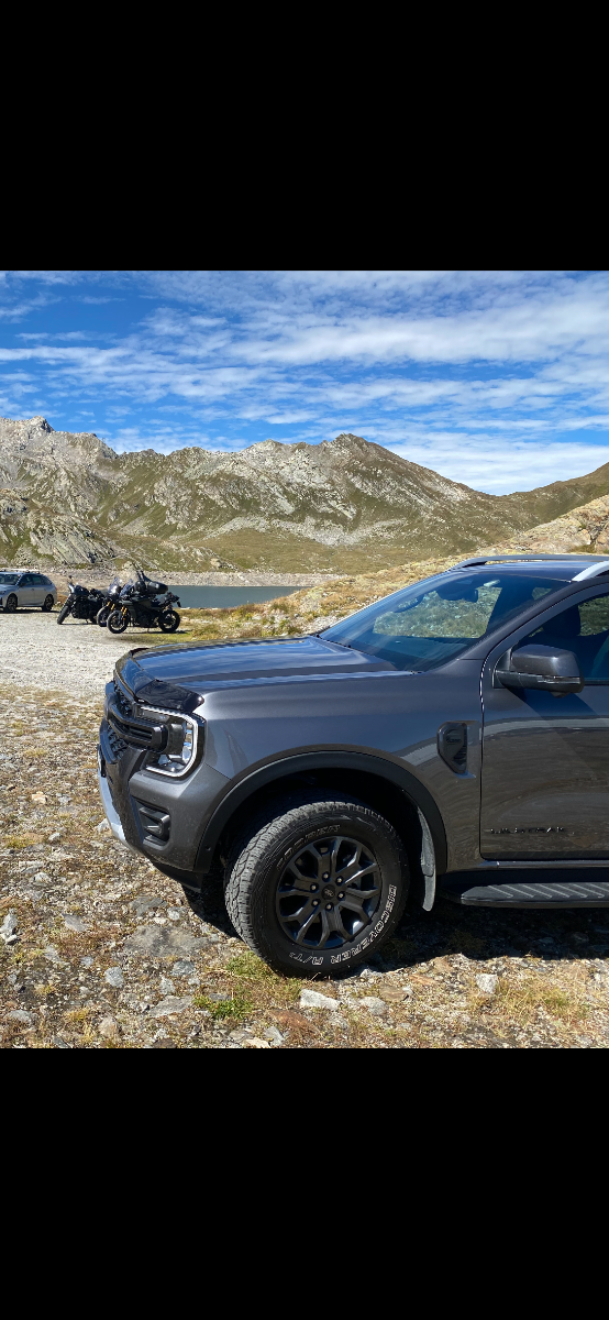

05 Okt. 2025 12:57
Hallo zusammen, fahre seit zwei Jahren mit dem Cooper Discoverer AT in 265/65R18 und bin sehr zufrieden, passt alles. Grüsse aus der Schweiz. André
