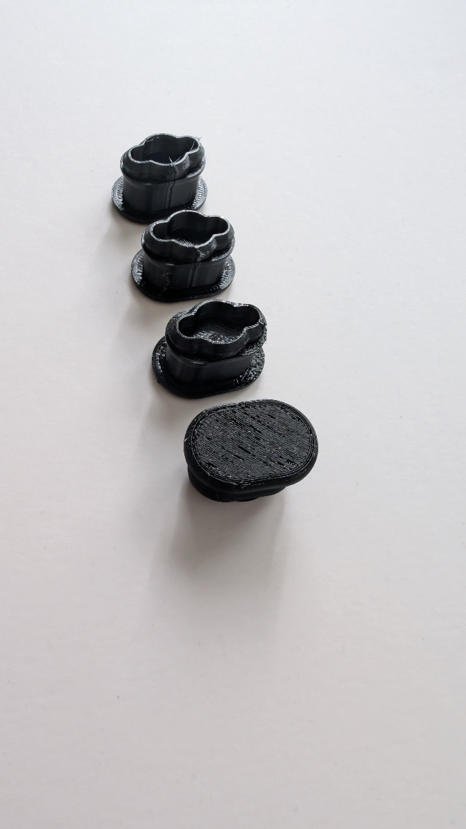

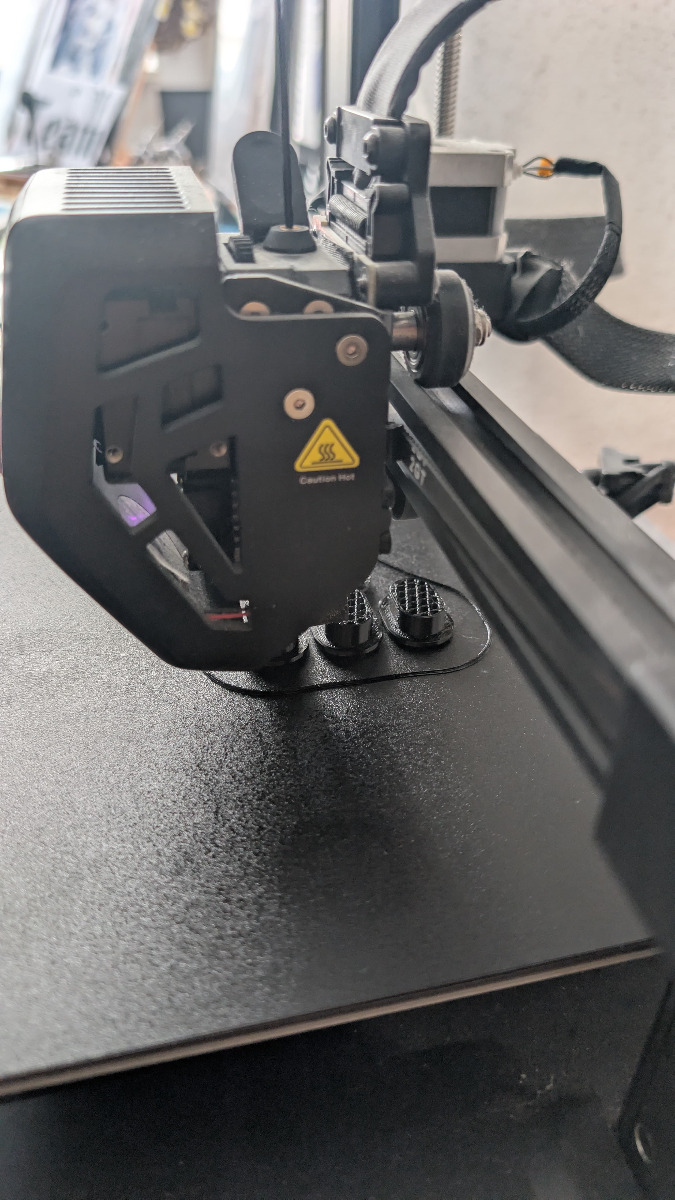

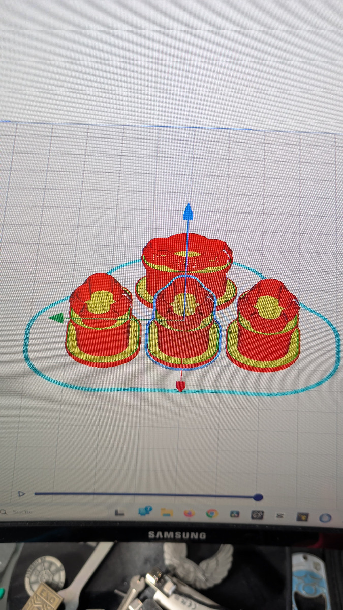

Diese beiden Stopfen am Ende der Schiene oben (links und rechts von der Abdeckung des Rollos) waren auch weg. Nur hier wollen die von Ullstein knapp 12€ pro Stopfen haben zzgl 12€ Versandkosten. Hab dann im Internet eine Seite gefunden, wo jemand diese Stopfen per 3D Druck nachgemacht hat. Hab dann einen Arbeitskollegen gebeten, mir die mal nachzudrucken. Hat super geklappt und die passen perfekt rein in die Schiene. Er hat mir 4 Stopfen gedruckt und somit 60€ gespart.
