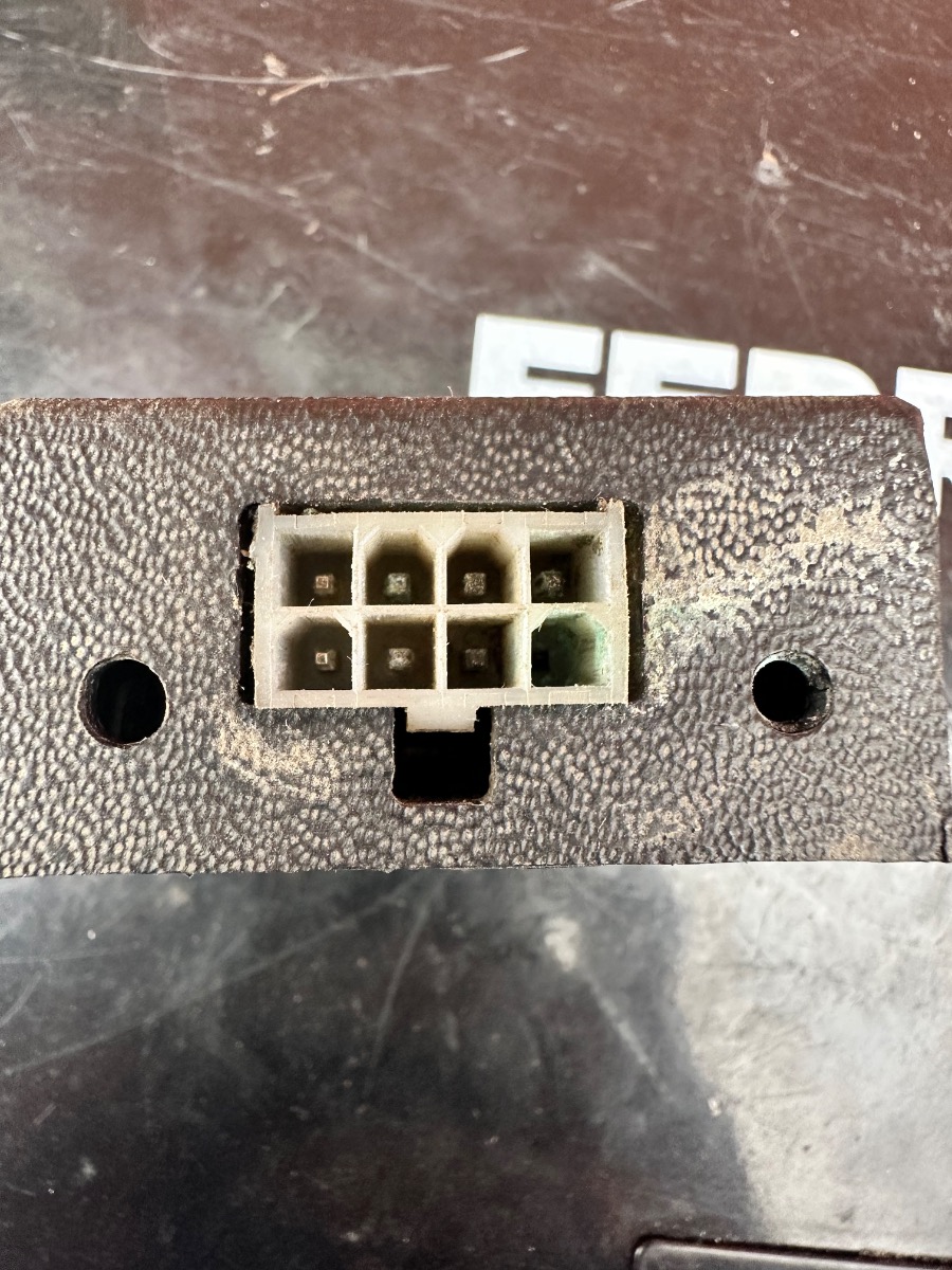

Hallo zusammen.
ich habe ein defektes Steuergerät / Modul worüber die Zentralverriegelung und Beleuchtung des Hardtops angesteuert wird.Leider kann mir Aeroklas das Modul nicht liefern.Hat jemand eine Idee bzw. sogar dieses Modul noch über und würde es mir verkaufen?

Hi hast du das Problem lösen können?! Habe nämlich das gleiche Problem. Mein Modul sieht auch genau so aus. Sehr clever Verbaut das Teil.🫣

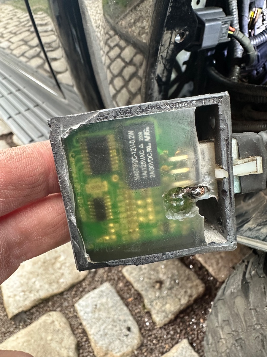

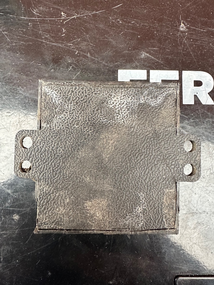

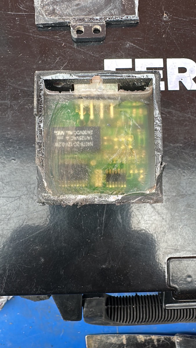

Grüße,ja ich konnte das Problem lösen.Habe das Modul geöffnet und den vergammelten Steckkontakt mit nem Bypass umgangen. Danach dann alles mit Heißkleber wieder vergossen.Bisher passt alles und ist funktionsfähig.
