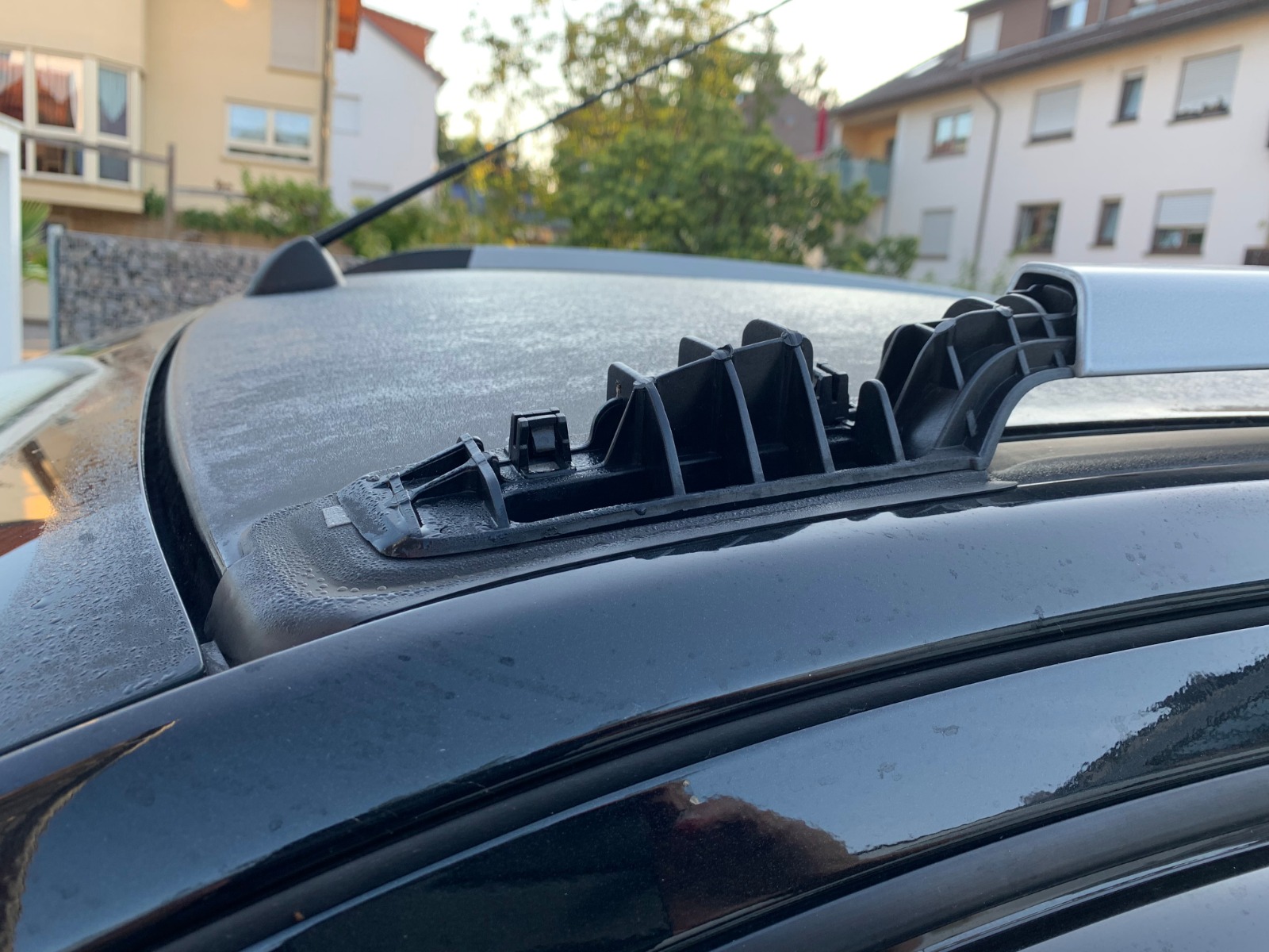

mir ist die Tage während der Fahrt die linke vordere Plastik-Kappe von der Dachreling bei meinem Wildtrak weg geflogen.
Vermutlich war die Kappe von Anfang an nicht richtig eingerastet, da ich die Reling offen gestanden noch nie genutzt habe.
Erst dachte ich mir, kein Problem, bestelle kurz eine neue und gut ist.
Zumal ich eh schon einen Termin zur ersten Inspektion ausgemacht hatte.
Nun bekam ich einen Anruf vom Ford Autohaus und die nette Dame am Telefon meinte, es tut Ihr leid, aber das Teil ist nicht einzeln zu bekommen und eine komplett neue Dachreling für 800 EUR werde ich wohl nicht bestellen wollen?
Nein sicher nicht.
Hat sich schon mal jemand mit diesem Problem rum geschlagen und wenn ja, wie habt Ihr es gelöst?
Gibt es evtl. eine ähnliche Plastik-Kappe anderer Hersteller? Müsste ich halt links und rechts vorne tauschen.
Abbauen will ich die Dachreling deshalb jetzt nicht unbedingt.
Jemand Ideen bzw. konkrete Vorschläge???
Danke.
Tobias

Re: Plastik-Kappe der Dachreling links vorne abgefallen => was nun?
26 Aug. 2019 11:55
Hallo Tobias,
Ist noch Garantie auf dem Fahrzeug? (eineAbdeckung muss fest sein)
Eine Anfrage an die Kundendienstleute in Köln?
Suche beim Autoverwerter?
Ein Versuch ist es sicherlich wert; nicht sofort viel Geld ausgeben!
Gruss Mike
26 Aug. 2019 16:51
Hallo Mike,
ich gebe Morgen früh das Fahrzeug ab (Inspektion, Rückruf Bremsschlauch vorne), da werde ich nochmal nachhaken...
Wenn ich tatsächlich nicht direkt weiterkomme über Ford, dann werde ich es mal über Verwerter im Umkreis versuchen, vielleicht haben die so eine Kappe aus einem Unfallfahrzeug vorliegen.
Danke für den Tipp.
Bzgl. Garantie, Fzg. ist EZ 15.08.2017, die Kappe ist mir auf der Rückfahrt von der Ostsee am 11.08.2019 abgesprungen, den Termin zur Inspektion habe ich am 13.08.2019 gemacht.
Irgendwie ist das Ganze wirklich ärgerlich, der Materialwert so eine Kappe liegt sicher unter 1 EUR und man kann nur die Reling komplett zu einem Verkaufspreis für 800 EUR als Ersatzteil bestellen.
Ansonsten bin ich bis dato wirklich zufrieden mit dem Fahrzeug und auch das Autohaus macht einen guten Eindruck.
Tobias
14 Sep. 2021 10:07
Mittlerweile gibt es ein offizielles Ersatzteil von Ford. Mir ist die Kappe auf der Beifahrerseite weggeflogen und diese hat die
Teilenummer: 2515526
Kann einfach beim Händler bestellt werden und eine Kappe kostet ungefähr 8€
