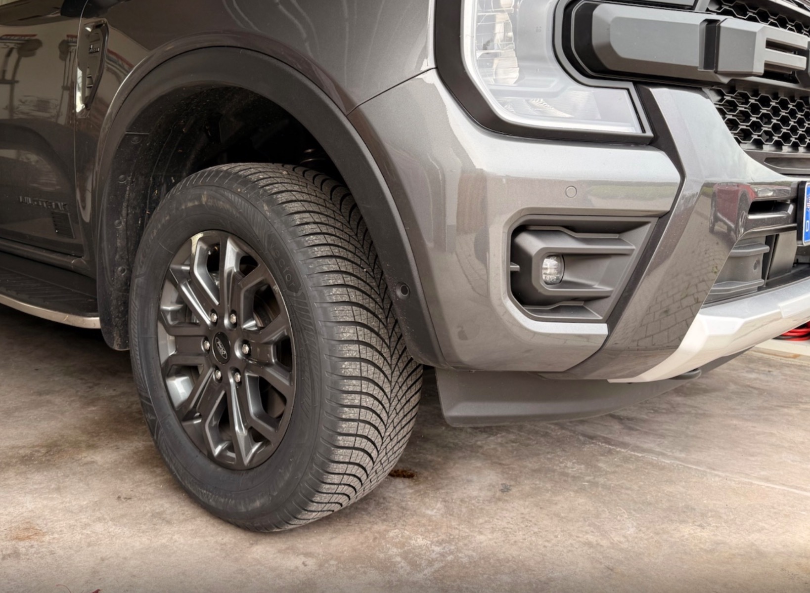

12 Jan. 2025 20:10Hallo,
ich fahre auf meinem Wildtrack (Bj. 2024) die
Michelin, CrossClimate 2 A/W 255/65 R18 111H 3PMSF M+S
Gruß Ingolf
Die habe ich auch drauf, kann leider noch nicht viel sagen, da ich das Fahrzeug erst seit Freitag dieser Woche habe. Es gibt aber von diversen Herstellern freigaben für 265/60 R18 auf den original 7,5 x 18 Felgen. Da hat man natürlich eine größere Auswahl an Reifen, man müsste es halt bloß eintragen lassen.
Gruß Heinz

Re: Ganzjahresreifen
15 Jan. 2025 21:57
Ich habe 265/65/R18 eintragen lassen.
War es satt, auf die beschränkte Größe achten zu müssen.
Fahre GoodYear Vector 4 Ganzjahresreifen, und auch hier im Schwarzwald und den Schweizer Alpen bei Tiefschnee sind sie extrem gut. Ich war überrascht.
15 Sep. 2025 18:42
Hi,
wollte mir jetzt die General Grabber AT3 zulegen, da ich auf den vorherigen Fahrzeugen gute Erfahrungen damit habe.
Hast du bewusst die 25ET genommen, oder hätten die auch auf die 18“ Originalfelgen gepasst mit ET55 ?
Gruß Felix
