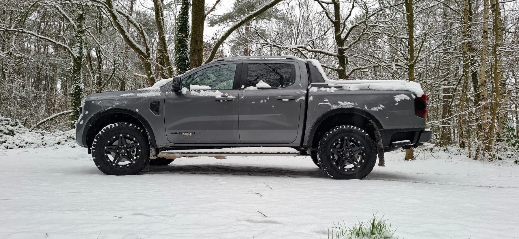

Ich werde ganzjährig die BF Goodrich K02 in 265/65 18 fahren. Habe sie vor ein paar Wochen montiert.
Felge mit 25 mm Einpresstiefe. Keine Veränderungen am Fahrzeug nötig und nette Optik das ganze Jahr über.
Man spart sich zudem die hin und her Schrauberei .
Entgegen vieler Berichte was die bescheidene Schneetüchtigkeit angeht war ich positiv überrascht , auch bei Nässe. Reifen sind allerdings auch DOT 6/24 und noch schön weich.
Zum "durchkommen" für die paar Tage im Jahr wo es zumindest bei uns mal Schnee hat mehr als ausreichend.
Asser Frage steht natürlich das ein echter Winterreifen hier nochmal ganz anders besonders im Schnee zu Werke geht.....
Für Einsatzgebiete mit viel und langfristig Schnee/Nässe wäre der BF nicht meine erste Wahl.
Grundsätzlich können Ganzjahresreifen beide Jahreszeiten nicht wirklich gut....
Ein hübscher Radsatz macht aus dem Ranger ein ganz anderes Auto , da nehme ich Abstriche in der Funktion schon mal gerne in Kauf
