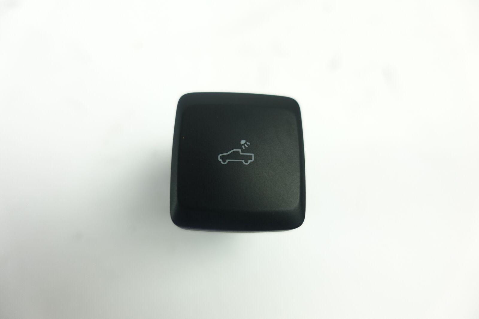

Aber die Frage war nach dem rechteckigen schwarzen mit dem weißen Lichtsymbol rechts von dem roten. (Müsste jetzt jeder finden der eine Standheizung hat .)
Die Laderaum LED sind erstmal an die Innenbeleuchtung gekoppelt. Entriegelst Du das Fz mit der FB geht die Innenleuchte an und auch die LED`s.
Kommst Du irgendwo hin, stellst den Motor ab, ziehst den Zündschlüssel raus, drückst auf Deinen kleinen schwarzen mit dem weißen Symbol, dann leuchten die LED´s UND die Lämplis in den Außenspiegeln. ( Coming Home oder wie der Unfug genannt wird)
Wie lange die die Lampen brennen wies ich nicht, da es nach 10 Min angefangen hat zu regnen.
Mit Zündung oder Laufendem Motor funzt bei mir die Laderaumbeleuchtung nicht.

08 Okt. 2021 20:54 - 08 Okt. 2021 21:02Moin, meinst Du diesen Schalter ? Siehe Foto im Anhang.
Interessante Frage. Habs gerade mal ausprobiert beim Raptor. Wenn man NICHT im Auto sitzt, und von aussen mit der fernbedienung verriegelt bleibt das Licht (wenn man die kleinen LED's hinten unterm Bügel so nennen kann) an. Ebenso die LED's unter den Seitenspiegeln.
Wenn man dann nochmal öffnet und den Knopf wieder drückt und wieder verriegelt sind die LED's alle aus.
Merkwürdige Funktion.... für was das gut sein soll weiss ich auch nicht....
Laut meinem Händler bei der Fahrzeugübergabe wurde mir gesagt, es wäre zum Anschluss einer optionalen LED Lightbar im Bügel ein Kabel verlegt.
Will am Wochenede mal nachsehen ob es das was gibt.
LG Patrick

Das dient um die Ladeflächenbeluchtung an zu lassen mit geschlossener Türe, ist recht hilfreich um Nachts zu arbeiten mit dem Pickup. Ist bei diversen Modellen so gelöst, Chevrolet, Dodge oder den großen Fords.
