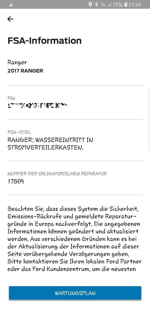

Habt ihr das schon machen lassen?
Ich hab nächste Woche Termin.
Das Autohaus hat aber wohl noch keine Ahnung wie lange das dauert/ob Teile bestellt werden müssen.

Paar Kollegen waren jetzt zum Austausch beim MGS in Hof.
Aussage von denen:
Aus dem Schaltkasten gehen 2 Kabel nach oben weg (Frontscheibenheizung), diese werdenden an die Seite (neuer Kabelsatz) verlegt und die alten Löcher mit Silikondichtungen verschlossen.

Ich hab das letzte Woche erledigen lassen (MGS Bt), musste zweimal hin weil die Jungs beim ersten mal schauen mussten was zu tun ist?!? und Ersatzteile bestellen mussten und dann nochmal zur Reparatur;
was gemacht wurde weiß ich nicht so genau (also ich schon, Info aus div. Foren), aber der Meister hat mir eher wenig erzählt, naja, Ford
