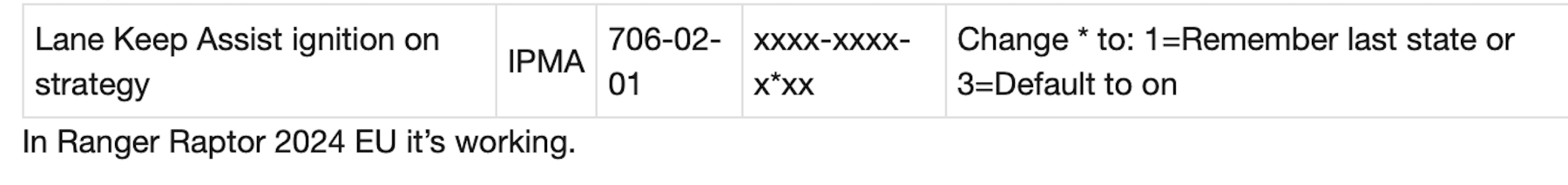

Lane assist kann man mit Forscan so schalten dass es die letzte Einstellung speichert. Bei meinem 2024 Platinum gehts jedenfalls

Ich hab mal wieder ne Zwischenlösung für alle die es nervt dass bei 1km/h über Geschwindigkeit das Gebimmel los geht.
Mit Forscan unter APMI steht ab der neuen Version jetzt die Option SPEED LIMIT TOLERANCE, diesen aktivieren und dann könnt ihr die Toleranz in eurem Menue um 10km/h erhöhen.
Funktioniert super
